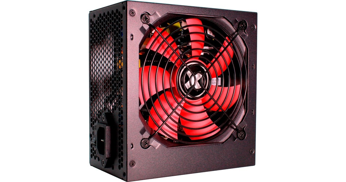

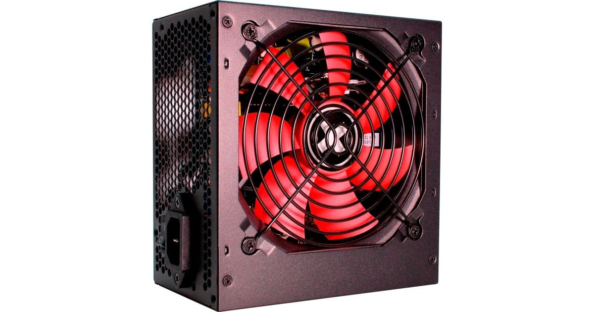

Das Xilence-Netzteil wäre tatsächlich nur eine "Notlösung". Ich muss dazu sagen, ich hatte selbst ein solches Netzteil im Gebrauch, da sehr günstig im OUTLET von Alternate geschossen - es funktionierte problemlos und wurde mit einer Radeon RX 550 betrieben :-D
Aber besser man nimmt etwas hochwertigeres!!
