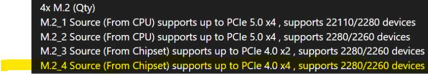

Ist das deine einzige SSD? Die steckt sicherlich km obersten M.2 Slot? Dann raus mit und in den untersten Slot, der wird am Mainboardchip hängen. Vielleicht ein Defekt vom CPU

Meiner Auffassung nach steckt die SSD unten, oder?

17.486
4.482
das ist nur die Blende, beziehungsweise der Heatspreader, der muss erst runter damit man sieht ob eine SSD verbaut ist.
Aber im Bios könnte man auch sehen welcher M.2 Slot gerade belegt ist
Eigentlich werden SSD meisten im oberen Slot eingebaut, der sitzt bei den meisten Mainboards zwischen CPU und erstem PciE Slot
der ganz untere Slot kann PciE4.0 x4 und gehört zum Chip des Mainboards, da die SSD mal rein bauen.

Ja ist tatsächlich oben eingebaut. Ich schau mir das mal am we an baue die SSD unten ein. Danke für den Tipp. Hoffe, dass das einfach klappt 😊
Mal noch eine Frage, bevor ich überlege die SSD umzubauen - wenn ich das richtig verstehe würde damit ja auch ein Leistungsverlust einhergehen. Auch wenn er sicherlich nicht gigantisch ist.

17.486
4.482
Die 990Pro ist ehh nur eine PciE 4.0 x4 Karte, du solltest also keinen Leistungsverlust haben wenn du sie mal unten einbaust.
