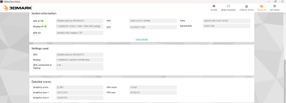

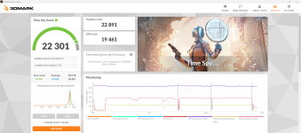

das Demo von 3DMark Timespy lotet gut dein System aus. Installiere es mal und wenn es fertig ist mit dem Bench dann mal ALLES an Graphen und Scores per Screenshot posten

habe getestet.
