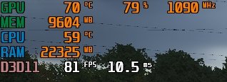

Wie sehen denn die Frametimes aus- mal so angedacht?
Frametimes letzte Zeile rechts. Umso stärker das schwankt, umso deutlicher ist es ein Zeichen, dass das System die hohen Bildraten nicht durchgehend halten kann. umso übler wird es, je höher diese Spitzenwerte der Grafikkarte ÜBER der Hz-Zahl des Monitors liegen. Das kann am selber testen, wie das aussieht: Im Treiber GSync Vsync AN und im Spiel AUS - Damit die Grafikhardware die alleinige Kontrolle hat. Das mal machen und gucken, ob die Ruckler immer noch so dolle sind.
