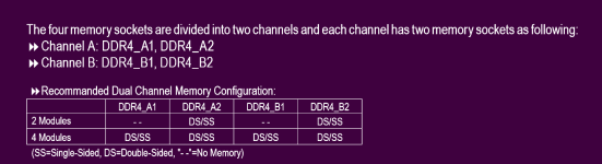

Ist es ein Riegel mit 16 GB oder 2 Riegel mit je 8 GB?
1 Riegel muss im 2. Slot nach der cPU, 2 Riegel in Slots 2 und 4 nach der cPU sitzen.

hab 2x 8gb einer steck in a1 und b1

hab's mit einem versucht ging auch nicht weiß jetzt nicht ob sinnvoll war diese Batterie zu erneuern:LOL:

Ist bei jedem Mainboard gleich, bei vielen ist es auch aufgedruckt. Einige Mainboards laufen mit A1 und B1 aber total lahm
