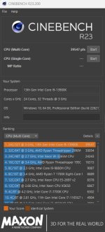

Edit: Ich habe auch mal den Cinebench R23 durchgeführt und dieses Ergebnis bekommen...

Wie verteilen sich die Punkte denn einzeln bei Dir? Also Einzelwertung von Time Spy bei Grafik und CPU.
Ins BIOS habe ich mal reingeschaut... wüsste nicht was ich da ändern sollte, bzw. das es an den BIOS Einstellungen liegt.
Holy ... Der I9 13900k ist ja mal ein richtiges Monster wenn er den Threadripper mit fast 10K Punkten hinter sich lässt
Wie waren dabei deine Temps ?
