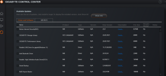

Vielleicht gerade noch eine andere Frage sollte ich eigentlich diese ganze Software von Gigabyte installieren oder nicht?
17.657
4.560
alles wo "Driver" mit drin steht kann und sollte man installieren, denn Windows macht das zwar fast automatisch aber nur Basic Treiber.
Den Rest der Software brauch man nicht, kosten nur Systemleistung und bring ab und zu Windows durcheinander
