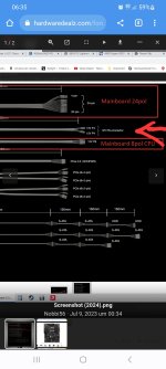

Hab ich vielleicht das falsche P8 Kabel genommen? Ich habe diese gesplittete genommen. Kann das daran liegen oder sind die gleich?

Das geteilte Kabel sollte auch funktionieren, aber das andere mit dem ungeteilten Stecker ist viel einfacher anzuschließen, da man nicht die beiden 4pol-Stecker zusammen in den Ansschluss friemeln muss.
Probieren!

Ok aber auf dem geteilten P8 steht CPU1 und CPU2.
Muss das P8 Kabel in den linken Slot am Mainboard? Auf dem Mainboard steht am linken Slot CPU_pwr1 und beim rechten Slot steht CPU_pwr2.
Oder müssen vielleicht beide P8 Kabel eingesteckt werden?

edit: Der 7800 X3D ist sehr sparsam in Sachen Strom, da reicht ein 8poliger P8 Stromstecker für das Mainboard völlig aus. Sollte auch egal sein, welchen der beiden Anschlüsse du nutzt.
