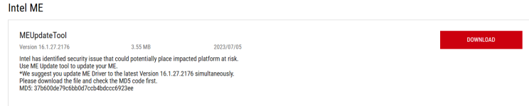

Du solltest aber vorher das aktuellste Intel ME Update installieren, das gibt es auch auf dieser Seite. Da dein bios 4 Jahre alt ist setzt ASUS ein aktuelles INTEL ME voraus, bevor du flashen kannst
