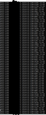

Es hat eine sehr hohe time im gegensatz zu wenn ich google pinge. (Oben mein Handy, unten google)

Das muss erstmal nichts schlimmes heißen, wenn du von deinem PC zum Handy pingst dann wird euer WLAN quasi 2x durchschritten, bei Google geht es von deinem PC übers WLAN zum Router und dann zum Google Server, wo die Latenz faktisch niedriger ist.
Interessant wäre es aber nun den Ping bzw. Beide Ping parallel (in zwei separaten cmd Fenstern laufen zu lassen bis zu deinem nächsten "WLAN Absturz".
Wenn hier nämlich nur der Google Ping abschmiert dann besteht das Problem vom Router nach draussen, wenn jedoch auch der interne Ping abschmiert dann betrifft es definitiv die Ping Route deines PCs zum Router.
Der Google Ping ist abgeschmiert und der Ping zum handy ist im selben moment auf 3000 gesprungen.

Okey, wird mit hoher Sicherheit dann die Verbindung von deinem Rechner zum Router sein. Kann entweder der Treiber sein, oder die Funkverbindung. Klassiker wäre jetzt erstmal PC umstellen bzw die Verbindung "adjustieren". Ich hatte das gleiche Problem mal jedes mal, wenn Jemand zwischen der Funkverbindung "hindurchgelaufen" ist..
WLAN-Funkverbindungen sind tückisch, du hast überall im Raum Stellen, die diese Verbindung stören können oder gar ein Funkloch auslösen können, teilweise kann ein verstellen / verrücken einiger Zentimeter bereits einen riesen Unterschied machen... Evtl Verlängerungskabel für USB Dongle oder dergleichen, testweise mal an die Wand anbringen wo es "über" den anderen Dingen im Raum ist.
