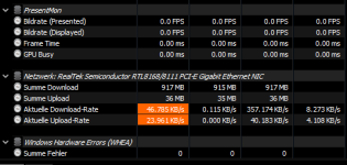

Du könntest mal HWinfo installieren. Nur Sensoren starten und alle Sensoren mal per Screenshot posten, mit Glück wird die Schienenspannung der GPU angezeigt.
huddo
Nov 14, 2023
16
das war alles was über gpu da stand
allerdings waren da relativ viele orangene zellen
