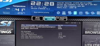

Ich habe eigentlich zwei sysfan Anschlüsse, und an beiden Lüfter dran.
Jegliche Einstellungen an den gegebenen Prozenten, ändert nichts.

Aber sie laufen ja alle.
Das Problem war mitunter ein Grund, weshalb ich zu einem Aktuellen Mainboard Upgraden wollte.

und das ist kein hub oder so dazwischen oder wie sind die angeschlossen an den zwei sys fan headern?
LeWalker
Apr 7, 2022
33
Ja doch, aufgeteilt in vier Lüfter pro sysfan Anschluss.
Müsste da nicht eh zu wenig Spannung da sein um alle Lüfter maximal laufen zu lassen?
Ich würd ja einfach mal so mindestens die Hälfte abstecken, aber irgendwie geht das gegen mein Airflow Gewissen, abgesehen davon, behebt das nicht das Problem, die Lüfter laufen alleine am Anschluss immer noch volle Pulle ohne erkannt zu werden

Auch bei alten Komponenten hat Airflow eine tragende Rolle, auch wenn es vor gut 10 Jahren eher eine Randerscheinung war. Spätestens ab AMDs Bulldozer/Piledriver Architektur wurde das immer mehr zum Thema und die Cases dementsprechend angepasst. Hatte man noch Anfang der 10er Jahre in vielen Gehäusen 92mm 3Pin Lüfter, kamen so nach und nach immer mehr die größeren Lüfter zum Vorschein und auch auf den Brettern wurden danach immer mehr 4Pin PWM Header verbaut. Ab Intels Haswell (4000er Serie) wurden diese 4Pin Anschlüsse immer mehr zum Standard.
Muss doch bei MSI sicherlich auch sowas geben wie bei Asus, sprich AI Suite 2/3. Heisst es bei MSI nicht Dragon Center?
Denn mit diesem Zusatz Programm kann man die Lüfter auch über die Windows Oberfläche einstellen.
Ansonsten würde es da noch Speedfan geben.
25.379
11.805
dann steck die lüfter alle mal ab und schließ nur 2 stück an, sprich einen hinten und einen vorne das reicht schon
