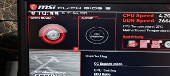

Hmm ich bin mir gerade bei deinem Board nicht sicher - hab generell noch nicht viele MSI boards gehabt.
Das wäre das bios
und ich habe so garkeinen plan
Oben links steht was von A-XMP not supported, vielleicht ist es das schon.. Könnte mir vorstellen dass der RAM vielleicht einfach gar kein XMP unterstützt bzw. Nur das 2666Mhz Profil besitzt. Sicher bin ich mir da aber nicht.

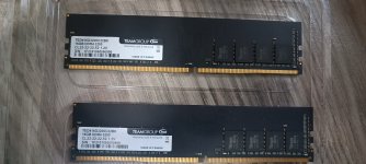

Alternativ mach mal das aktuellste BIOS update und schau, ob sich etwas tut. Und vielleicht könntest du noch ein Foto von den RAM Riegeln mit dem entsprechenden Sticker hochladen vllt lässt sich darauf etwas erkennen 🙂

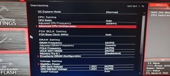

richtig doch tatsächlich vom falschen Fenster den link genommen. alles klar hab mir schon angesehen wie ich es machen muss usb stick ist vorbereitet müssen nur noch die komponenten kommen hier noch ein nach trag zum DDR ist irgendwie alles auf auto oder daktiviert gestellt!

f A-XMP [Disabled]
Please enable A-XMP or select a profile of memory module for overclocking the
memory. This item will be available when the installed memory modules, processor
and motherboard support this function.
Ich denke dein RAM wird das einfach nicht können und daher ist die Option ausgegraut bzw. wird nicht gescheit angezeigt.
Eigentlich sollte sie in der Detail Ansicht "über" dem Menüpunkt DRAM Frequency erscheinen.
Denke bzw. Hoffe dass sich das dann mit dem neuen RAM ändert ;)
Kannst also den Punkt mit dem XMP ausstellen erstmal ausklammern, denn du kannst das nicht, da es nicht aktiv ist.

Hier sind noch die Alten Ram

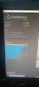

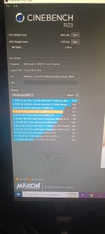

Und hier der Bench vorher und nachher

Vielen Dank für das ausführliche Feedback! Also dass deer RAM vorher nur auf 2666 lief war definitiv nicht die Maximal last, der RAM hätte bis 3200 Mhz liefern können sollen. Komisch. Aber egal. Die 3600 Mhz hat er jedenfalls akzeptiert 🙂 freut mich dass es klappt.
