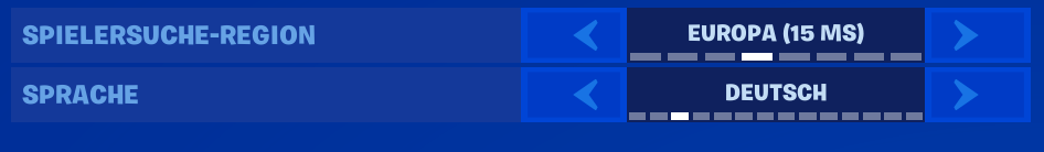

TROTZ GUTER LEITUNG HOHER PING! :(
HardwareFlix
Supporter
Feb 16, 2019
8.215
5.789
Wo kann ich das sehen?
In den jeweiligen Game Settings.
Du hast einmal die Entfernung zu den Servern, welche überall auf der Welt verteilt stehen und andererseits solltest du mal bei anderen Seiten schauen, ob dir da ähnliche Werte angezeigt werden. So lange du keine Beeinträchtigungen im Spiel hast, würde ich da erstmal keine Panik machen.

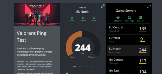

habe auch mal bei Valorant versucht, sieht auch nicht gut aus. Es geht halt immer hoch und runter.
