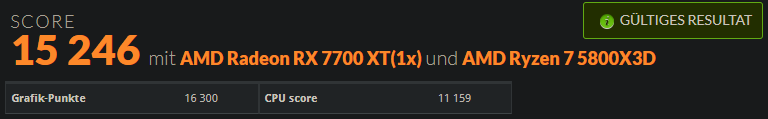

Moin,
habe vorhin die 7700XT Pulse eingebaut und TimeSpy zeigt mir einen Grafik-Score von 16300. Bei einem anderen Testergebniss ist Wert etwas höher.
Bei Cinebench r24 erreiche ich gerade mal 5000 pkt.
Muss da etwas eingestellt werden oder passt das so.

Das passt so, dein Ergebnis liegt genau im Durchschnitt wie es sein soll.
Siehe hier:
Im Cinebench r24 kann nicht sein mit 5000 Punkten, das wäre mit Abstand Weltrekord.
Lad dir mal den offiziellen R24 runter und schick dein Ergebnis.
Realistisch solltest du im R24 im Multicore bei 800-950 Punkten landen.
Also passt das mit den 16300 Grafik Punkten? Ich wäre laut der Liste, der mit den niedrigsten Punkten.

Moin. Poste doch mal alle Graphen von Timespy. Hast du denn im Bios das Expo aktiv ? Hast du im Bios ResizableBAR und Above4G aktiv und hast du das CPU-OC aktiv ?
Reactions: Steady
Moin,
Expo war aktiviert. Above4G und ResizeableBar waren deaktiviert (jetzt aktiviert). Was genau meinst du mit CPU-OC? Meinen Prozessor betreibe ich mit -20 undervolting.
Danach noch ein Test angeschmissen. +250 Punkte

Einige Mainboards haben im Bios die Taste OC-Genie , die jagen nochmal volle Power auf die CPU, aber deine Werte sehen doch ganz gut aus. Auch wenn du hier und da paar Punkte weniger hättest wäre das kein Beinbruch. Es ist immer etwas Glück dabei welchen CPU und GPU Chip man gekauft hat. Nennt sich SiliconLottery
Reactions: Steady
...deine Werte sehen doch ganz gut aus...
Alles klar. Danke für die Hilfe.
