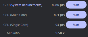

Im Cinebench r24 kann nicht sein mit 5000 Punkten, das wäre mit Abstand Weltrekord.
Moin,
ich meinte mit 5000 Punkten den GPU-Score :D.
Komischerweise hat Cinebench ein höheres Ergebniss ausgespuckt. Ich denke, das sollte passen.

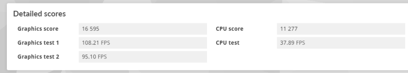

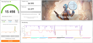

Moin. Poste doch mal alle Graphen von Timespy. Hast du denn im Bios das Expo aktiv ? Hast du im Bios ResizableBAR und Above4G aktiv und hast du das CPU-OC aktiv ?
Moin,
Expo war aktiviert. Above4G und ResizeableBar waren deaktiviert (jetzt aktiviert). Was genau meinst du mit CPU-OC? Meinen Prozessor betreibe ich mit -20 undervolting.
Danach noch ein Test angeschmissen. +250 Punkte

Einige Mainboards haben im Bios die Taste OC-Genie , die jagen nochmal volle Power auf die CPU, aber deine Werte sehen doch ganz gut aus. Auch wenn du hier und da paar Punkte weniger hättest wäre das kein Beinbruch. Es ist immer etwas Glück dabei welchen CPU und GPU Chip man gekauft hat. Nennt sich SiliconLottery
