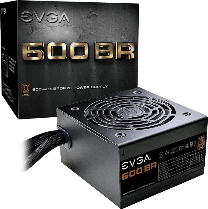

Welches NT genau das hier

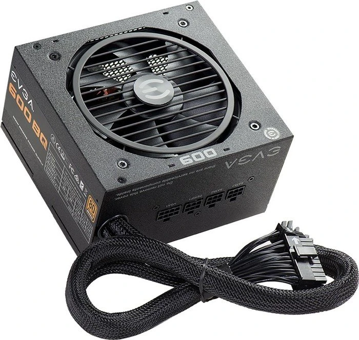

oder das

Alternative wäre auch das Netzteil aber um das auszuschließen brauchst du ein zweites um es zu testen.
