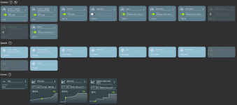

Weiterhin habe ich mit Fan Control die Lüfterkurven von CPU, GPU und Gehäuse Lüftern so angepasst:
Die GPU wird unter Volllast in etwa 75° C warm. Diese Temperatur sollte eigentlich ein akzeptabler Wert sein. Der R7 5800X ist ein bekannter Hitzkopf und ist auch in diesem Bereich unterwegs, wenn er mal arbeiten muss (+/- 5° C).

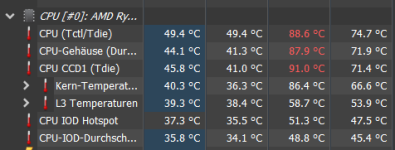

Als ich hab jetzt mal ~ 60 Minuten Resident Evil 4 Remake gespielt und es kam zu keinem Absturz. Es folgen weitere Absturz-Kandidaten: Shadow of the Tomb Raider und The Witcher 3.
Was leider etwas doof ist: Ohne den ECO-Mode ballert sich der Ryzen 7 mal eben auf 88° C hoch. Das ist jetzt nur der Spitzenwert, aber 80 +/- 5° C sind schon drin. Scheint wohl auch noch okay zu sein, aber naja:

14.010
3.167
Du könntest mal schauen in deinem Bios ob man diesen Eco Modus auch manuell einstellen kann. Also Das Powerlimit PL der CPU etwas reduzieren oder ganz und gar den CPU etwas untervolten

7.099
2.555
zu den Temps: es ist bekannt, dass der 5800X sehr heiß werden kann, was an seiner Bauweise liegt: Alle 8 Kerne sitzen dicht gedränt auf einem Core Complex Die(CCD) dadurch wird viel Hitze auf kleinem Raum erzeugt und zudem befindet sich dieser "Hotspot" durch die Modulbauweise der Zen 3-Architektur nicht in der Mitte des Heatspreaders, wodurch die Effektivität vieler Kühler gemindert wird, weil dann nicht alle Heatpipes direkt über dieser Stelle liegen..
Wie gesagt, das Problem ist bekannt. Im CB Test stiegt der 5800 X unter Prime 95 auch gleich auf 90°C
Im Eco Modus läuft die CPU mit begrenzter Energieaufnahme und erzeugt daher auch weniger Abwärme, daher wird er @ stock heißer.
Welchen CPU-Kühler hast du denn, sofern ich das nicht überlesen habe?
