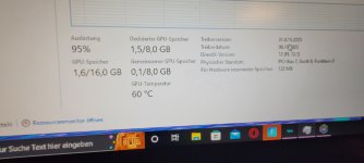

Meine Grafikkarte ist auf 100% wenn ich fortnite spiele und wir 100grad heiß auf wqhd Low settings

Also 100% auslastung auf WQHD kann gut sein. Die GPU soll ja volle leistung bringen. Warum sie 100 Grad warm werden sollte versteh ich aber nicht. Laut deinen Bildern ist die nur 60 - 65 grad warm. Was hast du für ein gehäuse? hast du ein guten airflow?

Heute ist mein PC miten beim zocken ausgegangen Grafikkarte war 100grad warm das Bild ist neuer ich habe das corsair 5000x egb Gehäuse
