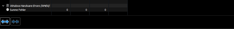

also habe den memtest gerade vollständig durchführen lassen. 0 errors.. hatte bevor ich den test gestartet hab 40 tabs in chrome offen(youtube) dann ist das selbe wieder passiert. als ich wieder bild am monitor hatte habe ich normal weitergeschaut, 5 min später erneut und diesmal blieb er im blackscreen, beide bildschirme gingen in den standby und nach ca 30 sek. bis 1 minute hat der computer von alleine neugestartet.
unten sind bilder vom test.

Es wäre ein Ding wenn die zweite Karte den gleichen Fehler hat. Installier mal HWinfo, starte nur Sensoren und Poste hier alle Werte
