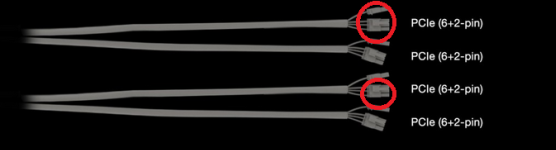

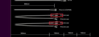

Mal noch ne Frage
Und zwar brauch meine aktuelle gpu einmal 8 pin pce und einmal 6 pin pce , habe das auf 1 Anschluss am Netzteil kann das auch Probleme verursachen ?
7.163
2.588
Das ist doch dein NT, oder?
Da werden 2 PCIe-Kabel mit je zwei 6+2poligen Stfckern mitgeliefert, verwende zwecks optimaler Lastverteilung beide Kabel und von dem einen Kabel einen achtpoligen, von dem anderen Kabel einen sechspoligen Stecker.

Is kein NT
Wenn es besser leuft , sollte es also mit 2 Anschlüssen am Netzteil anschließen.
Dann breucht ich kabel Sleves , da ich hinten auch 1 pce Anschluss für denn icue link teil .
Könnt ihr mir da was empfehlen
14.231
3.216
Es ist immer besser mehrere Kabel zu verwenden, die meisten Netzteile über 650Watt min zwei PciE Kabel mit je 2x 2+6Pin am Ende. Nutze beide Kabel damit die Last verteilt wird, pro Kabel darf die GPU 150Watt ziehen laut Spec der Kabel, deine GPU zieht deutlich mehr über ein Kabel, das ist nicht gut. Abstürze und Hitze sind die Folge. Dein Netzteil hat irgendwo noch ein PciE Kabel dabei.
Kauf die lieber ein Adapter von SATA auf PciE damit du da die AIO anschließen kannst, keine Ahnung warum die Aio an ein PciE Anschluss angeschlossen wird, Schwachsinn. Und klar das Corsair keinen Adapter dazu legt. Und das PciE Kabel von Corsair ist viel zu kurz. Das könnte man dann an ein PciE Kabel anschliesen was bereits in der GPU steckt.
