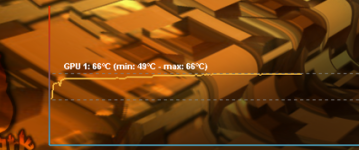

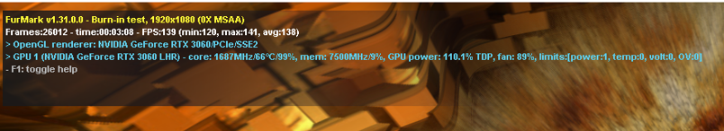

Alles klar, hab Furmark für einige Minuten laufen lassen mit dem Powerlimit. Danach auch ein paar Spiele getestet, die Ruckler sind immernoch da. Komischerweise merke ich das sogar wenn meine FPS von z.b 240 auf 220 oder so fallen, obwohl das garnicht zu sehen sein sollte.

Kann das sein das dein Free/G Sync nicht richtig aktiv ist? Wieviel hz hat dein Monitor? Das muss man unter Windoff auch einstellen, ist etwas versteckt
