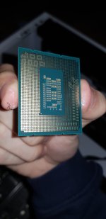

Der Rechner startet immer, man merkt auch nichts wenn die Leuchte mal an bleibt. Ist mir nur aufgefallen, weil ich nachgecheckt hab, ob sie leuchtet. Ich habe gerade mal versucht alle Anschlüsse zu prüfen und alles aus dem Mainboard raus und wieder reinzumachen. GPU, CPU Kühler, CPU, RAM, alle Anschlüsse etc. Mir ist aufgefallen dass der einer von den 2 4Pin Anschlüssen der CPU vielleicht nicht komplett drin war (kann mich auch täuschen, der Halter sah aber zumindest etwas schief aus). Anbei noch paar Bilder von der CPU, kann man vielleicht nicht so gut erkennen, aber denke nicht dass die Pins verbogen sind. Wärmeleitpaste auch ok?

Kannst ruhig weniger Paste drauf machen, ungefähr einen Stecknadelkopf großen Ball und dann mit dem Zeigefinger verreiben. Soll nur die winzigen Unebenheiten ausgleichen. Auf den Bildern kann man nichts auffälliges sehen. Obs der Stecker war wird sich zeigen, normalerweise sind die Füsse im Stecker lang genug um sowas auszugleichen aber man weiss ja nie.

Die Paste war auf dem Kühler schon drauf, wollte die jetzt nicht abmachen. Außerdem fällt mir jetzt an den Bilder auf, könnten die Pins doch leicht verbogen sein? Ist natürlich jetzt doof, dass ich nicht ganz genau drauf geschaut habe, könnte auch an der Kamera-Perspektive liegen. Beim 4. Bild die Pins links unten sehen etwas verbogen aus?
17.383
4.449
Sind ja kleine Federn die nicht alle immer exakt gleich stehen, auch reflektiert das Licht jede Feder anders, sieht komisch aus aber is alles OK . Die Hersteller klatschen immer genügend Paste an ihre Kühler, hast nix falsch gemacht, Hauptsache die Schutzfolie war abgezogen ;)
