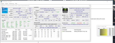

Was du mal prüfen könntest mit dem Tool HWinfo64 oder HWmonitor. Wie hoch ist die CPU Spannung wenn der CPU anfängt heiss zu werden. Vielleicht ist dir an der Spannungsversorgung des CPU oder Mainboard was verreckt. Diese Spannung im normalen Takt von 3400Mhz
Dieser beim 4400Mhz Boost also Vollast

Ich poste hier mal ein paar der Ergebnisse während mein Spiel läuft, habe auch GPU-Z am Laufen für die Temperaturen usw.

Sorry für den Spam 😅 hier sind die eher wichtigen Werte. Kann man da etwas ausschließen?
