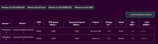

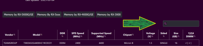

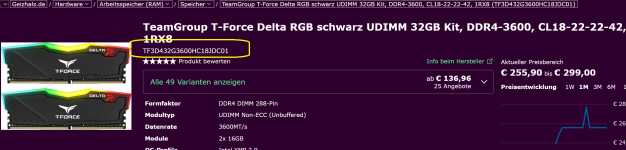

8.972
3.454
Um die RAM Kompatibilität zu prüfen, gibst du oben rechts im Suichfeld der QVL die genau Modellbezeichnung des RAM ein, die imme rbei gh angegeben ist, und drückst auf Eingabe: wenn der RAM gelistet ist, wird er angezeigt, anderfnalls kommt eine Fehlanzeige:
Das ´scheint der derzeit preiswerteste auf der QVL zu sein. Sicher gibt es noch viele andere RAM Kits, die ebenfalls kompatibel sind, wären aber wohl momentan teurer ode rhierzulande ga rnicht erhältlich (die QVL gelten immer weltweit). Und es sollten Kits mit mind. 3.200 MT/S und CL max. 18 sein, damit sich der Tausch auch lohnt.
Es ist zwar etwas mühsam,. aber mit dem beschriebenen Abgleich der Modellnummer mit der QVL kannst du die kompatiblen Kits herausfinden aus dem aktuellen Angebot:
Wobei ich wie gesagt von Patriot abraten würde, es sei denn, du findet davon einen auf der QVL (glaube ich aber ehe rnicht).

3DTechnik
Feb 17, 2026
16
Vielen Dank ! dann bestelle ich mal was anderes.
