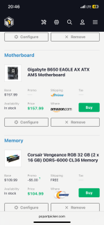

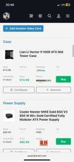

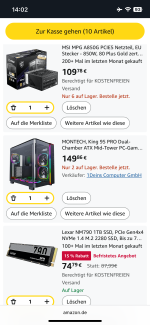

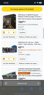

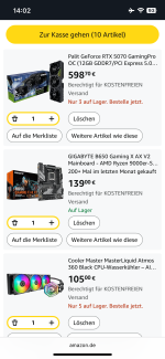

Ich will mir einen PC zusammenbauen und wollte fragen ob diese Teile gut und kompatibel sind. Hauptsächlich bei der CPU brauche ich Hilfe. Vielen Dank

Würde ich so nicht kaufen und auch nicht auf Amazon, da sind die Preise häufig überteuert.
Am besten beantwortest du mal bitte die Fragen, dann können wir dir besser helfen:
Budget
Einsatzzweck
Besondere Anforderungen
Vielen Dank!

Es soll ein Gaming PC sein. Das Budget liegt ungefähr so bei 1300 bis 1500. Ich spiele hauptsächlich Fortnite, Gaming Setup ist bereits vorhanden, 180hz Monitor JBL Headset. Ich will von einer Ps5 zu einem PC umsteigen, um mehr FPS zu erreichen und ich unbedingt einen PC selbst zusammenbauen möchte. Speicher wäre gut bei einem TB, weil ich den PC dann auch für den Alltag nutzen möchte. Allerdings soll er auch noch bis zu ca. 300 Fps auf Performance Modus schaffen, da ich mir dann irgendwann einen besseren Monitor zulegen will. Das Gehäuse soll am besten bleiben, ich lege Wert auf schöne RGB, und eine 360 Wasserkühlung hätte ich auch gerne. Ich habe die Produkte bei Amazon und bei Alza zusammengesucht, und da gerade alle übersichtlich bei Amazon verfügbar waren habe ich Screenshots davon gemacht. Ich hätte aber bei Idealo oder anderen Websites wie z.B. Galaxus geschaut
Vielen Dank für deine Hilfe schon einmal

Puh, also RGB ist kein Problem, aber so ein Gehäuse und eine AIO fressen (auch wenn ich eher andere Hersteller nehmen würde) doch ordentlich Budget.
Wie wichtig ist dir denn beides? Das gesparte Geld könnte man gut in die Leistung des PCs investieren.

Könntest du mir vielleicht eine weitere, billigere Variante vorschlagen?
Oder du schlägst mir die wichtigen Teile vor, und die CPU Kühlung und das Gehäuse kann ich dann entscheiden.

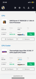

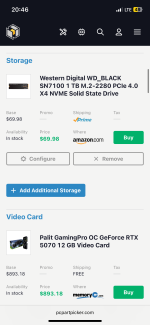

Wäre das auch gut? Auf Geizhals kostet das rund 1425

In dieser Konfig hättest du eine wesentliche langsamere CPU mit nur 6 statt 8 Kernen und vor allem ohne den 3DV Cache, der die Leistung in nahezu allen Spielen deutlich erhöht, ein schlechteres Mainboard und einen lsngsameren RAM. Die Graka wäre von der Leistung her ähnlich wie die RX 9070, jedoch mit nur 12 statt 16 GB VRAM weniger zukunftssicher. Hinzu kommt, dass es Gerüchte gibt, wonach nVidia zum Jahreswechsel oder lurz danach einen Refresh der RTX 5070 mit dann 18 GB VRAM als "RTX 5070 Super" launchen wird, daher würde ich derzeit keine RTX 5070 mehr empfehlen.
