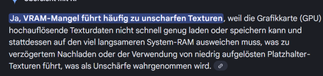

Dagegen ist die RX 580 schon mit niedrigen Grafikeinstellungen am Limit. Wie schon gesagt, könnte es mMn vor allem auch an dem nur 4 GB großen Grafikspeicher liegen, das würde auch dazu passen, dass die entfernten Texturen verschwommen dargestellt werden. Lt. Google kI:
