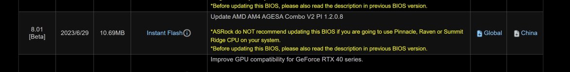

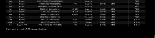

Nun ja, ĂĽberlege nun auch ebenfalls von meinem 3600 auf nen 5700x3d umzusteigen.....
nur dann wirds mit meinem Netzteil vermutlich kritisch werden - oder geht sich das eventuell aus?
Weiters wird der 5700x3d vom Board unterstĂĽtzt, jedoch nur mit einem Beta-Bios (siehe Anhang) - ist das dann fix kompatibel?

nimm das 10.31 Bios, ist zwar auch Beta aber wahrscheinlich werden es alles Beta sein die noch rauskommen, das Board wird ja nicht mehr gebaut , schätze ich.
Der 5700x3D wird ca 50watt mehr ziehen, kommt immer darauf an welche Qualität an CPU du erwischt hast und wie du ihn einstellst
