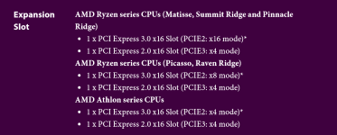

Jetzt mal aus dem Handbuch - de 3 weißen/hellen Bilder......
Ich sehe das mein Board vermutlich kagge ist.
Es wird meinerseits so interpretiert, dass ich auf dem Steckplatz PCIe 2 mit nen Ryzen 5 3600 sowieso nur 8 Lanes über habe?
Somit suche ich unnötig und belästige euch mit Fragen obwohl meine Bedenken (8 vs 16 Lanes) diesbezüglich fürn Eimer sind?
Fazit: es ist ja auf gut deutsch egal, ob ich ne Grafikkarte mit 16 oder 8 Lanes reinstecke weils sowieso max 8 Lanes sind (btw, was bedeutet Matisse, Summit Ridge and PinnacleRidge - beinflussen ja die Lanes). Somit wirds ne 4060er mit oder ohne ti.
Bitte berichtigt mich falls ich falsch liege.
Oder ist es wie am schwarzen Bild, sind die Specs laut deren Homepage - das es doch 16 Lanes sind (dann wirds ne 7700 XT).

ist das deine CPU?
Die stammt aus der Produktfamlie "Matisse", und für diese CPUs ist der PCIe2-Slot mit vollen 16 Lanes an die CPU angebunden:
Matisse, Picasso, Raven bridge usw. sind AMDs interne Codenamen für verschiedene Zen2- CPU-Produktfamilien. Zu welcher einer Produktfamilie eine bestimmte CPU gehört, ist bei geizhals aufgelistet.

Dankeschön, und ja, das ist meine CPU.
Somit nutze ich die vollen 16 Lanes bei dem PCIe Slot 2 bei einer Grafikkarte die es hat - richtig?
PCIe2 bedeutet 0,5gb/s per Lane, PCIe3 bedeutet 1gb/s per Lane und PCIe4 bedeutet 2 gb/s Datenübertragung - richtig?
Um unnötige Engpässe zu vermeiden, sollte ich nun eine Karte mit 16 vollen Lanes kaufen (egal ob 3.0 oder 4.0) - richtig?
Das ist korrekt, es wird jedoch nur der Standard 3.0 unterstützt. D. h. auch Grafikkarten, die schon PCIe 4.0 unterstützen (wie z. B. die RTX 4060/Ti) , sind nur mit pCIe 3.0 an die CPU angebunden.
Die Bandbreiten kannst du dieser Übersicht entnehmen:
Das hat weiter oben @MetallicaSun ja schon erkärt ;)
Die Halbierung der Lanes bei der GraKa kann die Leistung etwas verringern, aber wie stark, hängt sehr vom individuellen Spiel ab. Mehr als ein paar Prozent dürfteen aber kaum jemals sein. In den meisten Fällen wird man das im Gameplay kaum merken.
