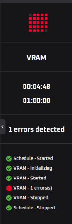

Das Tool OCCT hat einen VRAM Tester, probier den mal, stelle max VRAM ein.
