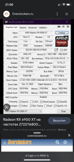

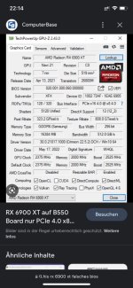

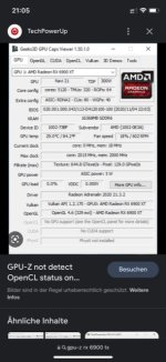

Hab nach etwas suche ein Bios mit ner 60 gefunden. Aber das sind alles Bilder ohne Zusammenhang, das Bild sagt nur das diese RX6900 XT ein 60er Bios hat.
Das höchste Bios was ich gefunden habe für verschiedene Hersteller der 6900xt ist das 60er

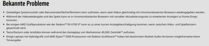

Das sind die Patchnotes, von AMD beim neusten Treiber. Könnte das nicht auch mein Problem sein?
Mit der GTX 1070 von Nvidia läuft ja alles zb.
Also der erste und dritte Punkt hören sich schon stark nach meinem Problem an.
