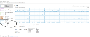

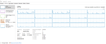

Ja BIOS ist aktuell und Ram sitzt auch richtig.
Hier das Bild vom Taskmanager.

Task ist ok, gibt auch Fehler wo der CPU mit nur 500mhz läuft.

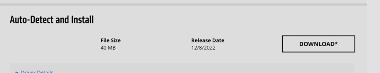

Kannst auch das AMD Auto-Detect and Install Tool Nutzen
der sagt dir dann was du für einen Treiber für deine Graka oder auch sämtliche anderen AMD Geräte brauchst und installiert sie dann ...

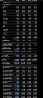

dein PC läuft 7 Minuten und deine Graka ist bei 66Grad ? ist das im Idle ?
ich würde noch vorschlagen das du mal HW Info drauf machst und uns mal deine Temps und so weiter zeigst =) ...
Ansonsten kannst du auch Anstatt des AMD Cleanup tools , eventuell den DDU benutzen und dann nochmal die Treiber Installieren.
was mir aber aufgefallen ist , ist das hier
ahh da fällt mir ein, du hast glaube noch nichts über deine Monitore gesagt =) , wieviele sind das und wie hast du sie angeschlossen ?
Glaube nicht das es an denen Liegt , aber naja mal sehen =D

Hab mal die Temps aus HW Info gescreent.
