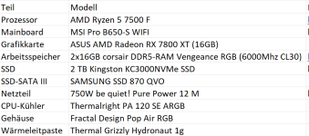

Hier noch ein Bild der Konfiguration:

startet der CPU-Lüfter nach dem einschalten oder tut sich gar nichts außer den LED auf dem RAM?

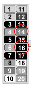

überprüfe auch mal den feste.n Sitz des 24-poligen und des 8poligen Stromkabels hinten am NT, s. Bild. Das 24polige Kabel miss mit zwei Steckern angeschlossen werden. Evtl. hat sich da ein Stecker etwas gelöst und hat keinen ausreichendne kontakt mehr.
Wenn auch der CPU Lüfter nicht läuft, und keinder Debug-LED aufleuchtet, scheint das Board keinen "Saft" zu bekommen (bzw. nur noch über die 5V Stand by Schiene, weshalb die RAM LED leuchten).. Wenn alle Stecker sowohl auf dem Board als auch am NT fest sitzen, mache mal den "Schraubendreher" Trick, indem du die beiden Power Switch Pins auf der Front Panel Header des Mainboards bei eingeschaltetem NT mit einem Schraubendrehe rkurzschließt: tut sich dann was?
Das Board hat ja links oben zwei 8poligee CPU-Stromanschlüsse: hast du beide mit dem NT verbunden oder nur einen? Falls nur einer, teste mal den anderen Stecker und teste auch beide P8 Ausgänge dieses Kabels am NT .
Das eine oder andere kann man dann noch probieren, aber nachdem du das NT bereits einmal getauscht hast, könnte es leider ein "sudden death" des Mainboards sein...:(
