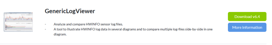

Hab mich mit HWinfo beschäftigt! Wenn du dort in die Einstellungen gehst gibts irgendwo einen Downloadlink für Addons. Dort drauf klicken und den Viewer runterladen. Jetzt in HWinfo die Überwachung starten, ist unten in der Leiste ein Bild mit ner Tabelle. Mach deine OCCT Test, wenn der PC jetzt abschmiert kann man hinterher das HWinfo Protokoll mit dem Viewer auslesen.

Ist das im Anhang das richtige Addon?
Leider kann ich die Datei des Absturzes nicht anhängen und in der Tabelle ist es denke ich schlecht zu sehen

Jup, der richtige.
Die Tabelle ist ne csv für Excel aber das zeigt dann nur wirres an. Der Viewer zeigt dir jeden Sensor als Graphen an, wir müssen blos den richtigen auswählen

Ich hab leider nicht gefunden, wie ich das jetzt als Graph anzeigen lassen kann mit dem Viewer. Ich schau aber morgen Abend nochmal drauf, da ich morgen ansonsten keine Zeit habe.
