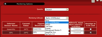

Du müsstest mal mehr Monitorüberwachungen in OCCT frei schalten. Zb alle Spannungen vom Mainboard. Kann man in den Einstellungen anklicken
Zip
Dez 9, 2022
47
Ich kann da ja zwischen verschiedenen wählen, aber da ich bisher keines davon installiert habe stellt sich mir die Frage, welches am Besten geeignet ist.
