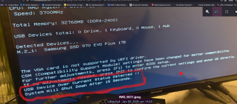

Okay, also ich hab das Netzteil gewechselt, der Pc rennt für 15 sek und zeigt das an. Ich habe nichts angesteckt außer Ram (schon versucht einzelnt auszustecken) Grafikkarte und Cpu AIO. + die Kabel fürs Mobo (F-Panel). Es zeigt ein „Hub“ an, obwohl nix angeschlossen ist.. Was kann das sein? Danke!!

Er erkennt zwar deine Grafikkarte aber er erkennt das diese nicht UEFI fähig wäre, das ist aber nur der Fall bei ganz alten Grafikkarten.
Erstmal das Cmos des Mainboards resetten. Netzteil ausschalten, zwei mal Starttaste am Gehäuse drücken und diese beiden Pins mit einem Schraubenzieher brücken für 5 Sekunden
Dein Mainboard ist sehr dreckig, vielleicht ist auch ordentlich Staub im Slot und sie wird deshalb nicht richtig erkannt
9.140
3.549
das BIOS weist außerdem auf ein Problem mit einem USB Gerät hin, was offenbar das abschalten auslöst.
Ich erinnere dunkel, dass diese Fehlermeldung bei älteren Asus Boards ab und zu vorkam, müsste mal googeln.
Es ist auch möglich, dass ein defektes USB Gerät oder ein Stecker-/Kabeldefekt mit dem alten NT den Kurzschluss ausgelost haben, der dann die zugehörige Sicherung im NT getriggert hat.
Ziehe mal testweise alle USB Geräte vom PC ab, sowohl vorne am Geh. als auch hinten am Mainboard sowie, falls vorhanden, von den internen USB Headern des Boards, und starte den PC: kommt die uSB Meldung immer noch?
