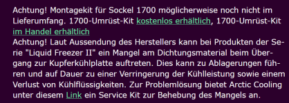

Ich weiß nicht ob das hier im Thread schon geschrieben wurde, aber es gab damals bei den Arctic Liquid Freezer 2 das Problem, das sie teilweise schlechtes Dichtungsmateriel verbaut hatten, hier ein Ausschnitt aus einem Beitrag:
Laut Aussendung des Herstellers kann bei Produkten der Serie "Liquid Freezer II" ein Mangel am Dichtungsmaterial beim Übergang zur Kupferkühlplatte auftreten. Dies kann zu Ablagerungen führen und auf Dauer zu einer Verringerung der Kühlleistung sowie einem Verlust von Kühlflüssigkeiten.
Auch soll es den Fehler gegeben haben, dass Ablagerungen im Kühlkreislauf entstanden sind, was langfristig die Kühlleistung beeinträchtigen kann.
Ich weiß nicht ob das hier die Fehler sind, aber ich wollte es einfach mal in den Raum werfen, vielleicht vielleicht besteht ja eine Möglichkeit, das du das mal überprüfen kannst.
Ja, das stimmt, ich erinnere mich, gab dazu auch ein Video von GamersNexus, wo die Raparatur des Kühlers gezeigt wurde:

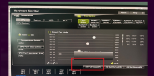

Ich verzweifel langsam, ich habe jetzt im Bios alle Lüfter auf Full Speed gestellt, solange ich im bios bin drehen die Lüfter hoch.
Wenn ich aber im Windows bin und hwinfo öffne zeigt er mir immer an das sie nur mit 500-650 RPM drehen.
Was kann da die Ursache sein ?
Nachtrag:
Ich habe wohl die Problematik mit den Lüftern gefunden. Aufgrund von MSI Center, Fan Control und FanSpeed gab es irgendeine Kollision die die einstellungen Blockiert haben. Mittlerweile laufen alle Lüfter wie es sein Soll auf Max betrieb auch mit dementsprechender Leistung. - Wenigstens etwas .

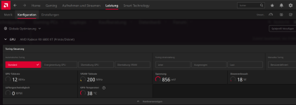

Mir zeigt aber die AMD Software an das ``Aufgrund eines unerwarteten Systemfehlers wurden die Leistungsoptimierungs-Standeinstellungen wiederhergestellt´´.
Liegt das daran ?

Mir zeigt aber die AMD Software an das ``Aufgrund eines unerwarteten Systemfehlers wurden die Leistungsoptimierungs-Standeinstellungen Sofwiederhergestellt´´.
Man kann in der Adrenalin Software verschiedene Presets für die Leistung (Tuning-Steuerung) einstellen:
Optionen sind Standard, Energiesenkung, Übertakltung GPU und Übertaktung VRAM.
Sollte bisher eines der beiden Übertaktungs-Profile ausgewählt gewesen sein, wäre das ein möglicher Grund für die Abstürze, da die GraKa dann außerhalb ihrer Spezifikation betrieben worden wäre (zumal die AsRock schon werksseitig übertaktet ist), was gut gehen kann, abe rnicht muss.
Übrprüfe jetzt mal an Hand meines obigen Scrennshots, ob auch wirklich das Standard-Profil aktiv ist. Und falls ja, beobachte dann mal, ob die Abstürze immer noch auftreten.
