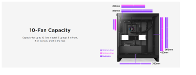

Moin,
ich habe nochmal nachgeschaut und sowohl bei Mindfactory als auch bei NZXT selbst steht, dass das H7 Flow Gehäuse Platz für 10 Lüfter liefert.
Hier unten mal beigefügt ein Screenshot von der NZXT Seite.
Quelle: https://nzxt.com/de-intl/products/h...R_i6zoCcy6vIFTs6yKN8Kfe1mgySiZkzmHc5llGUdfbsr
Quelle zum Bild: https://nzxt.com/cdn/shop/files/h7-flow-pdp-10-fan-capacity-primary-lg.png?v=1744874935&width=1000
Ich vermute mal Stark, dass somit die NZXT Seite stimmt und Geizhals einen Fehler hat.
Wenn man den Link zum Hersteller vom 2022 Gehäuse auf Geizhals anklickt stimmt es überein, dass keine Lüfter im Gehäuseboden eingebaut werden können.
Wenn man aber explizit das 2024 Modell auf Geizhals sucht und dann auf den Link geht, dann steht dort auch die 3 Lüfter für den Gehäuseboden.
Fan Support
Front
3 x 120 mm / 3 x 140 mm (3 x F120Q included)
Top
3 x 120 mm / 2 x 140 mm
Rear
1 x 120 mm / 1 x 140 mm
Bottom
3 x 120 mm
Filters
High-Performance Mesh
Reactions: Ses654
