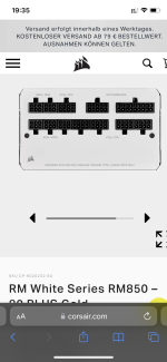

Hallo 🙋‍♂️ ich habe heute meinen ersten Gaming Pc zusammen gebaut alles angesteckt was benötigt wird und trotzdem beim anschalten reagiert garnix kein Lämpchen leuchtet bitte um dringende Hilfe 🙏🏼

Stylisch ! Möglich das du dein Netzteil falsch verkabelt hast. Was für Teile hast du denn verbaut?

Ich habe alles eingesteckt cpu Mainboard Grafikkarte und die einzelnen Stecker des Gehäuses 👍 trotzdem geht er leider nicht

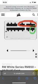

25.230
11.754
macht er garkein mucks?
ram korrekt eingesteckt?
frontpanel vom gehäuse ebenfalls richtig eingesteckt?
netzteil schalter ist ja an
welches board genau?

Bei den Anschlüssen vom Gehäuse bin ich mir nicht sicher ob es richtig eingesteckt wurde RAM ist richtig drin er ist komplett still habe das Asus rog B660 a Gaming wifi
