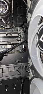

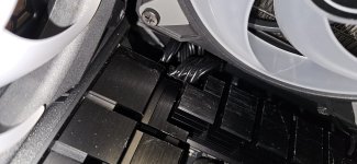

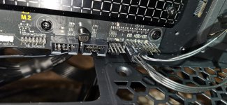

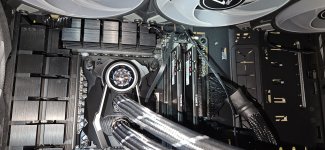

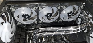

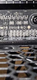

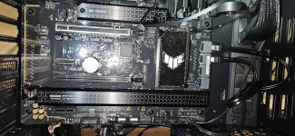

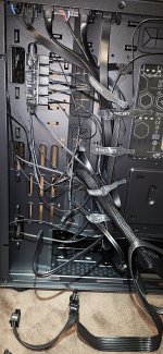

Also bei dem anderen Netzteil tut sich auch nichts

Dann liegt es nicht an dem neuen NT.
Hast du schon mal den Test mit dem Schraubendreher versucht, wie in #11 beschrieben?

hast du alle abstandshalter vom Case richtig gesetzt? wenn da ein abstandshalter falsch sitzt und aufs board drückt könnte es das board beschädigen
Sinus20
Nov 9, 2019
44
9
Ja habe ich eigentlich bzw. diese Stifte für den Abstand. Habe heute den Support angerufen und die meinten, ich solle alle Stromquellen entfernen und die Batterien 2 - 3 Minuten umdrehen vom BIOS. Danach nochmal einsetzen und testen.... Werde ich Mittwoch mal testen.
8.682
3.319
. Ich glaube, das Mainboard leitet kein Strom. Kann das sein?
Defektes Mainboard, kommt (leider) ab und zu vor.
Kann aber auch eine tote CPU sein, ist allerdings noch seltener.
Es gäbe noch eine letzte Option, nämlich eine Minimalkonfiguration mit Tischaufbau, ist aber etwas aufwändiger. Daher erst mal abwarten, was das BIOS reset (das meinte der Support vermutlich mit der Batterie) bringt, melde dich dann nochmal hier.
