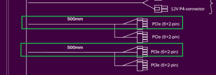

Das NT hat zwei Stromkabel mit je zwei 6+2 poligen PCIe-Stromsteckern. Die GraKa benötigt zwewi 8polige PCIe-Stecker. Du solltest beide Kabel mit je einem Stecker anschließen und nicht nur ein Kabel mit zwei Steckern, also so wie hier:
Das hilft manchmal bei Instabilitäten der GraKa, aber auch nicht immer.
