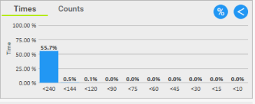

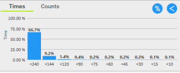

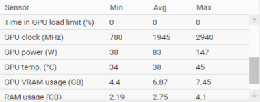

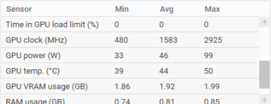

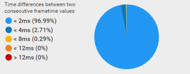

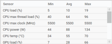

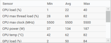

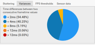

Hab nochmal nen Test mit CapFrameX durchgeführt jeweils für CS2 und LoL.
Jeweils für beides 25min Spielzeit aufgezeichnet.
Anbei die ausgeworfenen Infos
Wäre es eventuell möglich das es daran liegen könnte, dass ich nicht die neuste BIOS Version habe?
Aber dann würde ich mich fragen wieso zu Beginn als ich den PC neu hatte die ersten Wochen alles normal funktioniert hat.
Ich habe Version 1805 (quasi die Version davor) und seitdem 11.02 gibt es Version 1813

Bios Update kann erstmal nicht schaden, die 14Gen von Intel haben sowieso ein schwerwiegenden BUG, Intel gibt sogar vor das aktuellste Bios zu laden.
Das Tool Prime95 im Stresstest könnte dir zeigen ob die CPU einen Fehler hat, dafür solltest du aber Prime95 1h laufen lassen, die Hitze wird aber enorm

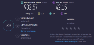

So,
habe mich vorhin nochmal in CS2 gewagt und hab den Graph für Latenzvarianz (Jitter)/Fehlzustellungen angemacht und habe festgestellt das ich da alle 20-50sek immer unterschiedlich einen erhöhten Wert habe der variert.
Manchmal 30ms dann bis zu 50ms.
Mein Ping ist allerding konstant zwischen 18-21ms auch während des Jitter-"Fehlers".
Das es sich bei den Rucklern um Internet-Probleme handeln kann hatte ich 0 auf dem Schirm und kann immer noch nicht glauben dass es daran liegen könnte, da von mir durchgeführte Ping-Tests und Speedtests eigentlich normale Ergebnisse ausgeworfen haben und zudem meine Freundin kein Problem damit hat.
Gibt es irgendeine Möglichkeit weshalb dieser Wert ständig steigt die nichts mit Internetproblemen zutun hat?

Das Internet sollte nicht das Problem sein. Hab ein anderes Kabel verwendet + Router neugestartet und auch die Tests zeigen keinerlei Probleme an.
BIOS hab ich das neuste aufgespielt, aber das brachte leider auch keine Besserung...
Bin langsam echt mit meinem Latein am Ende :(
