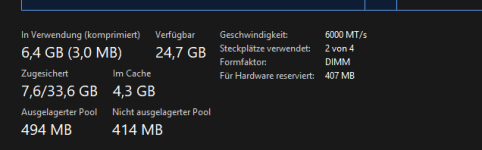

wie schnell taktet denn dein RAM?
Also nicht das, was auf der Packung steht, sondern der tatsächliche Takt.

Hey,
mein Ram läuft wie auf der Packung mit "6000 MTS"

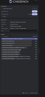

War das Cinebench R24 , dann stimmt der Singlecore, mach mal Multicore test

Ja es war R24, habe Autostart alles Deaktiviert und nochmal einen Multicore Test gemacht hier der Benchmark.

300 Punkte zu wenig.
Hab da mal was in Google gefunden, probier das mal. Scheint ein Effizients Bug des Ryzen 9700x zu sein

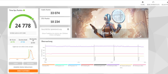

Ich habe noch mal Timespy Tests gemacht 2x.
Dort hat sich die GPU Massiv verbessert (warum auch immer lol).
Die CPU allerdings nicht, ich bin auch immer noch 2000 - 3000 Punkte unter dem Durchschnitt von den Punkten her und 6000- 7000 Punkte vom "Bestwert".

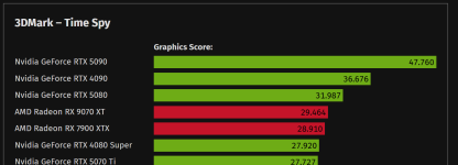

Hatte dne neuen TS Score übersehen: Die RTX 5080 sieht jetzt doch gut aus!
Vgl. hier:

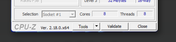

Die GPU wird jetzt zu 100% ausgelastet, das ist fein. Dein CPU aber zu 120% das ist unmöglich.
Wird ein Bug sein, deshalb mal CPU-Z installieren und den Reiter Mainboard posten
