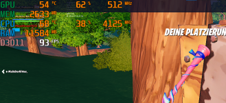

Ich starte kurz MSI afterburner und spiel eine runde dann kann ich es dir sagen

Die GPU ist bei 60-70% und 500MHZ und cpu 40-50%

Auf den ersten Blick, würde man eben sagen, du liegst im Bottleneck. Deine GPU ist nicht ausgelastet, nicht einmal annähernd. Sprich CPU kann diese nicht befeuern.
Normalerweise sollte dort aber mehr gehen, mit dem 3600x. Demnach würde ich drauf tippen, das er evtl. nicht richtig Taktet oder gar zu heiß wird.
Wie Taktet deine CPU denn und wie wie viel Grad erreicht diese? Solltest du ebenfalls mit MSI Afterburner auslesen können. Oder Alternativ HwMonitor/Info.

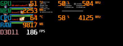

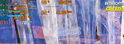

so sieht das ingame aus mit alles auf episch

Liegst im Bottleneck, so sieht das für mich zumindest aus. Deine CPU geht ja teils auf fast 100% hoch.
Und die Einstellung sind doch bei den Screenshots nicht auf Ultra? Dort sind ja nicht einmal Schatten aktiviert?
Beim Gaming ist das eben so, umso geringer die Aufllösung,Settings usw umso höher ist die Last auf der CPU. Du wirst dort sicherlich auf 1080P im Perf. Mode auf Lowest Settings spielen nehme ich mal an. Dort ist die Last eben sehr hoch auf der CPU, das kann in Kombination mit einer starken GPU dann eben zu einen Bottleneck führen.
Gerade wenn viel los ist, sieht man ja, das die Auslastung der CPU sehr hoch geht und somit deine FPS auch noch weiter sinken.

Ich habe perf mode an aber hatte alles auf episch und hatte nicht mal viel weniger fps

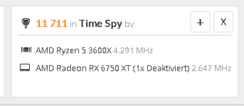

Wie kann ich mir jetzt sicher sein das meine Grafikkarte nicht das problem ist und komplett Funktioniert
CalvinLuca
Aug 1, 2019
6.850
6.627
Die wird sicher nichts haben.
Aber lass einfach Furmark, 3DBench Timespy oderso laufen.
Da sollte Auslastung und Taktraten normal sein.
