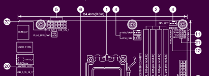

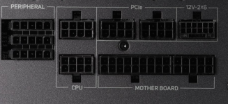

Das Netzteil hat ja hinten zwei Ausgänge für das 8polige CPU-Stromkabel:
Das Board hat aber nur einen 8poigen und einen 4poligen Stromanschluss, wie hast du das verkabelt?
Kannst du dir evtl. ein anderes NT zum testen ausleihen? Mit dme Vita gab es in diesme Forum shcon mal Probleme, man kann abe rnicht sagen, ob es dran liegt. Denn wie gesagt, die Geräusche können auch von den Spannungswandlern des Boards kommen.

Das Board hat aber nur einen 8poigen und einen 6poligen Stromanschluss, wie hast du das verkabelt?
Verstehe nicht welche Anschlussbuchse du meinst.
Raffi15
Sep 8, 2024
24
Hier auf dem Board die Anschlüsse Nr, 5:
Wie hast du die mit dem Netzteil verbunden?
Ich habe halt einen 2 mal 4 Pin Stecker in die 8 Pin Buchse und den einen Teil des 2 mal 4 Pin Stecker hab ich halt in die 4 Pin Buchse gesteckt, aber die Stromerzeugung für die CPU macht gar keine Probleme, es ist die Stromerzeugung für das Mainboard, die so komische Geräusche von sich gibt.
