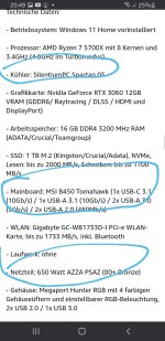

meine damen und herren ich ziehe in den krieg mit amazon, denn der pc denn ich da gekauft hab hat komplett andere teile als die die ich bekommen hab, die cpu sag ich mal nicht dass die anders ist weil die 5800x vermutlich besser ist aber egal
das komische ist in windowed fullscreen hab ich weniger drops als in fullscreen
ist der SilentiumPC Spartan 05 gut?
und das Mainboard auch besser?

Ohje. Du schickst uns erstmal CPU-Z die Reiter von CPU, Mainboard, Memory, SPD
Dann GPU-Z Reiter GPU.

Ja Ram taktet richtig. Also das Mainboard würde ich Reklamieren , die ham dir ein Office Board reingebaut. B520 Chip, da warst du mit dem MSI B450 besser aufgehoben.
