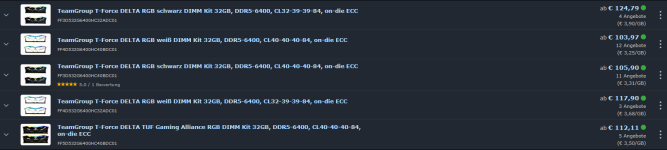

RAM sind die mit CL40, FF4D532G6400HC40BDC01 16GBx2 DDR5 6400 (1Rx8) CL40-40-40-84 1.35V
CL32 ist okay, CL40 schon nicht mehr. Preislicher Unterschied ist nichtmal so groß
die sind also nicht optimal ? die sind nämlich verbaut
