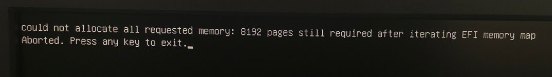

auch schon probiert, ich habe einen 32GB USB Stick für eine Ubuntu-Live-Instanz genommen. Das Problem ist, zum Installation/Setup Menü erst zu kommen, soweit komme ich einfach nicht, der Bootvorgang wird vorher mit einem Fehler s. Bild unterbrochen :(
Sieht eher so als kann der RAM nicht zugewiesen werden oder der RAM reicht nicht aus. Hast du denn die richtige Version des Beriebssystems genommen (64 Bit, UEFI)? BIOS auf UEFI gestellt? Aber 4GB sollten die Mindestanforderungen eigentlich erfüllen. Wird der RAM denn im BIOS angezeigt?
Hast du es denn nur mit Ubuntu versucht? Sonst versuche doch mal ein leichteres OS mit dem größeren Stick zu installieren, wie LibreElec, MX Linux oder AntiX oder sowas.

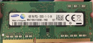

Ich habe mir jetzt die 4GB RAM aus meinem S520 genommen und die 2GB RAM dort rein gesteckt, Da man beim S720 2GB VRAM einstellen kann, statt nur 1GB, habe ich mir überlegt ein 8GB Modul zu holen. Passt das? Ich habe ein Bild von meinem 4GB Riegel angehangen.
Um eine SATA SSD mit Strom zu versorgen, hole ich mir noch das
