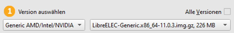

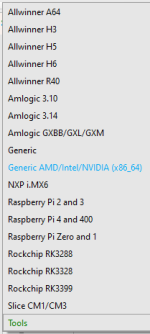

Hmm welche Version soll ich denn da nehmen, Generic oder Generic AMD/I/N ?

Ich würde vermuten, die AMD/Intel/NVIDIA Version ist für Systeme mit dedizierter Grafikkarte... gibt's da kein Readme? Linux-Systeme sind doch eigentlich immer gut dokumentiert...

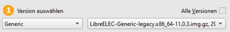

Das hätte ich jetzt auch vermutet. LibreELEC scheint auch eher eine kleinere Distro zu sein. Vielleicht haben die dann etwas an der Doku gespart.
Aber die normale Generic Version scheint eine Legacy Version zu sein. Zumindest stand das im Namen wenn man versucht das runter zu laden. Ich weiß nicht ob diese dann mit UEFI Systemen Kompatibel ist. Schau mal im BIOS ob dein Futro UEFI unterstützt.
Im Zweifel würde ich sonst einfach mal versuchen eine der beiden Generic Versionen zu installieren und wenns nicht klappt mal die andere probieren. Das geht vermutlich schneller als sich da durch die ganzen Dokus zu wühlen.

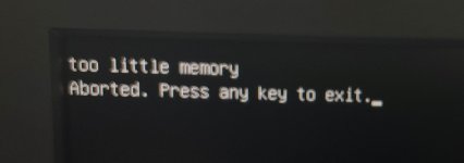

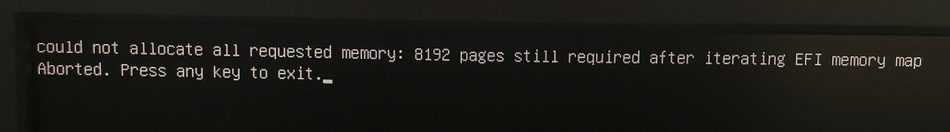

vielleicht kann mir von Euch einer weiterhelfen bin schon seit 12 Stunden :mad: an dem S520 dran leider ohne Erfolg,
ich habe mir auch den S520 zugelegt, leider bekomme ich kein OS (Ubuntu, LibreELEC, Debian, SystemRescue etc.) drauf auch keiner der bootablen USB Stick (mehrere getestet auch microSD) will so richtig booten. Vorweg der Secure-boot ist disabled, die USB-Sticks booten zwar im UEFI und Legacy es erscheint aber folgende Meldung "to little memory". Lediglich mit Rufus und FreeDOS wir gebootet. Es liegt mit Sicherheit an den UEFI- und den Grafik-Einstellungen unter Bios. Habe auch schon diverse Einstellungen durchprobiert, die Bilder Zeigen die "default BIOS Settings"
Wäre super wenn mir jemand seine Screenschots der BIOS-Einstellungen hochladen könnte. DANKE und nochmal DANKE!
mfg Octavius

Speicher sollte gleich wie deiner sein 4GB DDR3, im selftest scheint alles i.O. zu sein, anbei noch die Fehlermeldungen beides Ubuntu USB sticks
