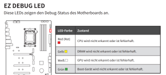

Habe mir auch schon gedacht, dass sie auf das NT kommen werden. Da kommt es halt darauf an, wie genau der Startvorgang abläuft: Passiert nach dem einschalten gar nichts, also es dreht sich kein Lüfter und keine LED leuchtet, oder startet der PC, aber er bootet nicht bzw. es kommt kein Bild? In diesem Fall wäre wichtig, ob eine der 4 Status/Debug-LED leuchtet und falls ja, welche:

Es leuchtet eigentlich immer nur DRAM Led, manchmal auch CPU + DRAM.

Jau, also das ist eigentlich ein typisches Fehlerbild bei einem Problem mit dem RAM (90%) oder CPU (10%). Ixh wage mich mal ausm Fenster und behaupte, damit sind NT und SSD raus - sofern der pC startet und anbleibt, aber eben nicht bootet und diese LED leuchten.
